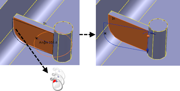

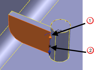

  4. 2 つのポイントをクリックして、回転軸を定義します。たとえば、 を選択します。表示される情報は回転軸を示しています。
  5. ツールバーに値を入力して[角度]を指定するか、次のようにフェースをクリックしてドラッグします。

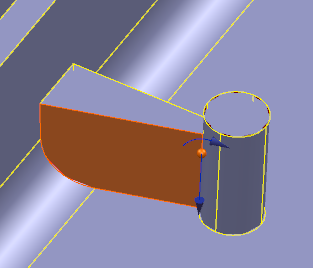

  6. フェースが必要な位置になったら、マウスを放します。
  7. をクリックしてフェースを回転し、すべての関連ジオメトリを更新します。
