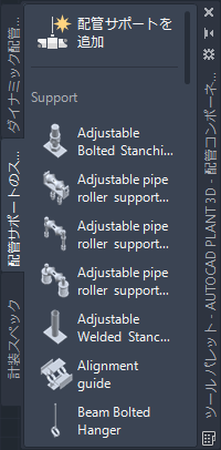

プロジェクトの配管サポートスペックからサポートを追加するには
  1. 配管サポート スペックがツール パレットに表示されない場合は、plantdynamictoolpalette を有効にします。
  2. ツール パレットで[配管サポート スペック]をクリックします。
  3. 配管サポートの種類([梁ボルト締めハンガー]など)をクリックします。
  4. スナップ([近接点]など)を使用して配管に接続します。
  5. [Enter]を押して、配管サポートの追加を完了します。
