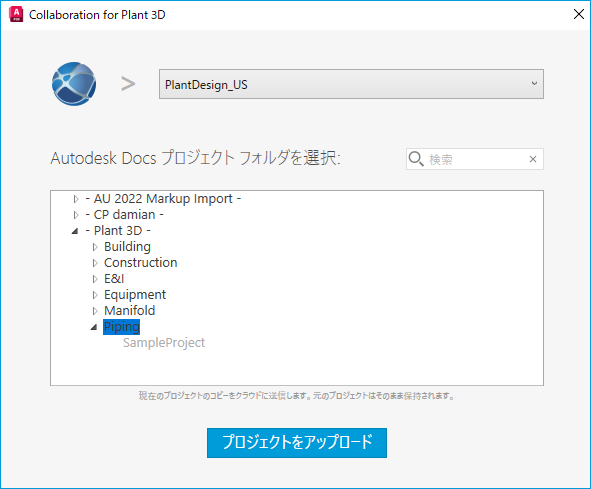

Autodesk Docs を使用すると、サブフォルダ内のプロジェクトでコラボレーションを行うことができます。これは、Plant プロジェクトをクラウドで共有する場合に特に便利です。
ドロップダウン リストから Autodesk Docs アカウントを選択すると、それぞれのサブフォルダを含むすべての Docs プロジェクト フォルダのリストが表示されます。親フォルダを選択するか、親フォルダを展開して特定のサブフォルダを選択することもできます。このサブフォルダは、コラボレーションのプロジェクト パスとして使用されます。
検索ボックスを使用して、目的のプロジェクト フォルダをすばやく検索することもできます。検索語句を入力すると、一致する結果は太字で表示されます。
注: パフォーマンスと効率性を向上させるために、検索できるのは展開されたフォルダのみです。

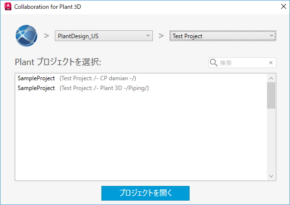

コラボレーション プロジェクトを開くときに、必要なアクセス権限がある場合は、Autodesk Docs アカウントから Plant プロジェクトを選択することができます。
同じ名前のプロジェクトが複数ある場合は、プロジェクト パスが名前の横に表示されるため、選択しやすく、分かりやすくなっています。
