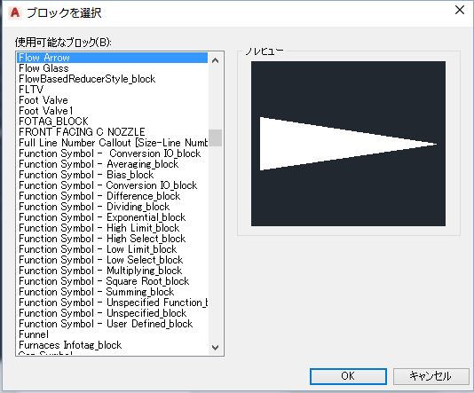

  11. [ブロック図面を選択]ダイアログ ボックスで、使用するブロックを含む図面を見つけて選択します。[開く]をクリックします。
    注:
    図面ファイルをシンボルのブロックとして使用することはできません。使用するブロックは、選択する図面ファイルに含まれている必要があります。
  12. [ブロックを選択]ダイアログ ボックスの[使用可能なブロック]で、ブロックを選択します。[OK]をクリックします。

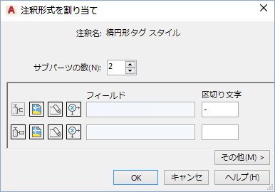

  15. 小さな[注釈]リボンの[注釈形式を割り当て] をクリックします。[ブロック エディタ]ウィンドウで、属性定義を選択します。
  16. [注釈形式を割り当て]ダイアログ ボックスで、形式文字列の各サブパーツを次のように作成します。
    • クラス プロパティを選択するには、[クラス プロパティを選択]をクリックします。
    • 図面プロパティを選択するには、[図面プロパティを選択]をクリックします。
    • プロジェクト プロパティを選択するには、[プロジェクトのプロパティを選択]をクリックします。
    • 式を定義するには、[式の定義]をクリックします。
    • フィールド間に使用する区切り文字を入力します。文字および特殊文字を入力できます。たとえば、ポンプに流量データを反映するテキストを付加するには、フィールドの値として #(TargetClass.FlowRate)、区切り文字の値として GPH を使用できます。接頭辞を追加するには、[プロパティ]パレットまたは[属性定義]ダイアログ ボックスを使用して形式文字列を作成し、接頭辞を追加します。たとえば、Exchanger 用に TUBE [pressure] @ [temperature] という注釈を作成するには、[注釈形式を割り当て]ダイアログ ボックスを使用して、#(TargetClass.TubeDesignPressure) @#(TargetClass.TubeDesignTemperature) という形式文字列を作成します。次に、[プロパティ]パレットまたは[属性定義]ダイアログ ボックスを使用して、TUBE という接頭辞を追加します。
      注:
      手動で接頭辞を追加する場合は、関連するすべてのダイナミック ブロック パラメータを、[プロパティ]パレットを使用して、それに合わせて更新します。
    • 形式文字列にさらにサブパーツを追加するには、[サブパーツの数]ボックスで上矢印をクリックするか、数値を入力します。[OK]をクリックします。
  17. [注釈形式を割り当て]ダイアログ ボックスで、[OK]をクリックします。
