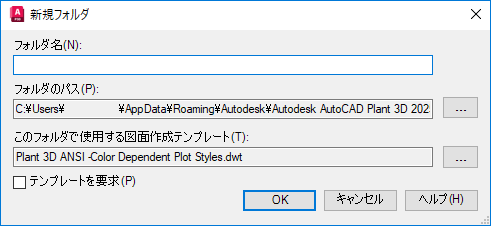

フォルダを作成する
[プロジェクト マネージャ]のツリー表示で、既存のフォルダを右クリックします。[新規フォルダ]をクリックします。
[プロジェクト フォルダのプロパティ]ダイアログ ボックスで、フォルダ名を入力します。ファイルのフォルダ名が表示されます(読み込み専用)。
既定のテンプレートがフォルダ内の図面に割り当てられる方法を指定するには、次のいずれかの操作を行います。
フォルダごとに特定のテンプレートを設定するには、[テンプレートを要求]チェック ボックスをオフにします。[このフォルダで使用する図面テンプレート名]にある[...]をクリックします。[フォルダを参照]ダイアログ ボックスで、フォルダを見つけてクリックします。[開く]をクリックします。
新しい図面を作成するたびにテンプレートを要求するには、[テンプレートを要求]チェック ボックスをオンにします。プロジェクトごとに異なるプロジェクト テンプレートを使用する場合はこのオプションを使用します。
