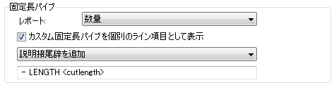

固定長配管のオルソ部品表を作成するとき、部品表をセットアップすることによって[表セットアップ]の個別の行でカスタム長(最大長より短い)を報告することができます。

直交部品表と同様に、アイソメ部品表でも、カスタム長(最大長より短い)の配管を個別の行に指定することができます。

部品表レポートを使用して、個別のライン項目の固定長配管のそれぞれの長さをリストすることができます。
詳細は、「[設定]タブ([テーブル セットアップ]ダイアログ ボックス)」 を参照してください。
