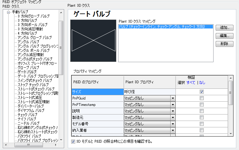

[プロジェクト セットアップ]のツリー ビューで、[Plant 3D DWG 設定]を展開します。[P&ID オブジェクト マッピング]をクリックします。
[P&ID オブジェクト マッピング]ペインで、次の操作を行います。
[P&ID クラス]で、ツリーを展開して目的の P&ID オブジェクトをクリックします(例: ゲート バルブ)。
[Plant 3D クラス]の[Plant 3D クラス マッピング]リストで、現在のマッピングをクリックします(例: バルブ ゲート(インライン)、ゲート(角度)、ゲート(3 方向))。
[編集]をクリックします。

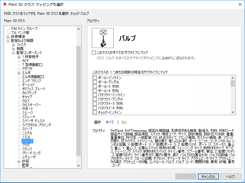

[Plant 3D クラス マッピングを選択]ダイアログ ボックスで、次の操作を行います。
[Plant 3D クラス]で、ツリーを展開します。クラスをクリックします(例: バルブ)。
[このクラスのすべてのサブタイプにマップ]チェック ボックスをオンにするか、[このクラスの 1 つまたは複数の特定のサブタイプにマップ]で該当するチェック ボックスをオンまたはオフにします。
[OK]をクリックします。

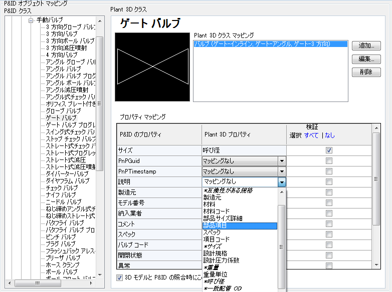

[P&ID オブジェクト マッピング]ペインの[Plant 3D クラス]にある[プロパティ マッピング]テーブルで、次の操作を行います。
[Plant 3D プロパティ]列のドロップダウン リストで、調整する適切な値をクリックします。
マップされた項目のプロパティ マッピングをチェックするように検証プロセスを設定するには、[3D モデルと P&ID の照合時にこの項目を確認する]チェック ボックスをオンにします。
この項目のプロパティ マッピングを無視するように検証プロセスを設定するには、このチェック ボックスをオフにします。マッピングおよび検証の詳細は、「検証中のタグの役割とは」を参照してください。
