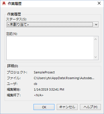

概要 - 図面の作業履歴ステータス
図面を開いたときまたは閉じたときに[作業履歴]ダイアログ ボックスが表示される設定になっている場合は、このダイアログでステータスと注記を入力することもできます。
図面を開いたときまたは閉じたときに[作業履歴]ダイアログ ボックスが表示される設定になっている場合は、このダイアログでステータスと注記を入力することもできます。これは図面のバージョン管理機能(特定のデータ バージョンの保存、取得)ではないことに注意してください。
