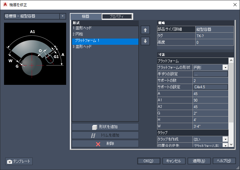

機器モデルの寸法、タグ、およびその他のプロパティを修正します。
現在の機器タイプと、機器の作成時に選択できるその他の機器タイプの一覧が表示されます。フライアウト メニューを使用すると、新しい機器を選択したり、既存の機器パターンから機器を作成できます。
機器のプレビュー イメージが表示されます。既存の機器パターンを持つ機器を選択すると、プレビュー イメージに寸法が示されます。
機器タイプによっては、機器を作成するためにスタックすることができる形式の一覧が表示されます。また、カスタム機器を作成する場合に、形式を追加することもできます。
機器のタグ データ、パーツ説明、および高度を指定します。一般項目を修正するには、各項目の右側をクリックします。
機器の各パーツについての寸法情報をリストします。寸法タイプを編集するには、各寸法タイプの右側をクリックします。左側にあるプレビュー イメージに、各寸法タイプのヒントが表示されます。
シェイプを追加このダイアログ ボックスの[形式]領域に機器パーツを追加します。
トリムを追加プラットフォーム、スカート、ボディ フランジなどのトリムを形状に追加します。
削除このダイアログ ボックスの[形式]領域にある機器パーツを削除します。
このダイアログ ボックスの[形式]領域にある機器パーツを並び替えます。[形式]の右側にある上矢印と下矢印を使用して、機器のスタック順を変更します。
既存の機器テンプレートのロード、既存の機器の検索、選択した機器からのテンプレートの作成を行います。
