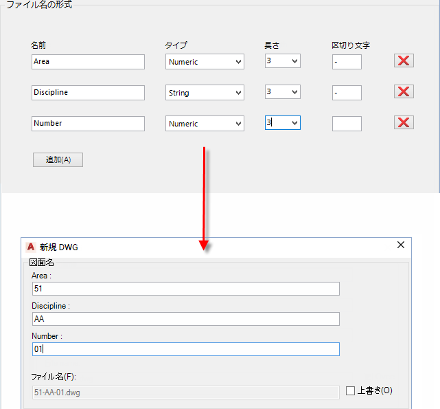

ファイル名の形式([一般的な設定]ツリー ノード)
ファイル名の形式をセットアップします。この形式は、設計者が図面の新規作成に使用する[新規 DWG]ダイアログ ボックスに反映されます。
[追加]をクリックしてファイル名形式の作成を開始します。
ファイル名の形式
プロジェクトのファイル名形式の作成に使用するフィールドをリストします。
[名前]
[新規 DWG]ダイアログ ボックス内のフィールドの名前を設定します。
[タイプ]
エントリのタイプ(文字列や数値など)を指定します。
[長さ(L)]
エントリの最大長を設定します。このボックスは、文字列または数値のエントリでのみ使用できます。
区切り文字
ファイル名の項目間に配置する文字を設定します(カンマやダッシュなど)。
[X]
ファイル名のフィールドの行を削除します。
追加
ファイル名のフィールドの行を追加します。
