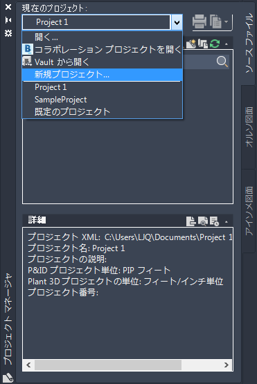

リボンで、[ホーム]タブ
[プロジェクト]パネル
[プロジェクト マネージャ]の順にクリックします。
操作対象のプロジェクトを開きます。

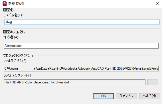

[新規図面]をクリックします。
[新規 DWG]ダイアログ ボックスで、次の操作を行います。
[ファイル名]に、ファイルの名前(
PIP-1001
など)を入力します。
[著者]に、設計者の名前を入力します。
[OK]をクリックします。
