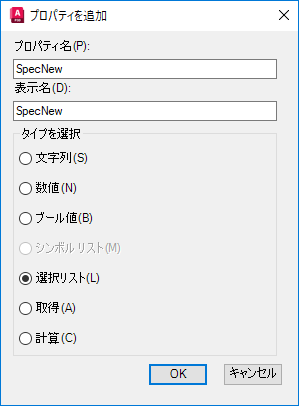

[クラス設定]ペインで、[プロパティ]の[追加]をクリックします。
[プロパティを追加]ダイアログ ボックスで、次の操作を行います。
[プロパティ名]に、新しいプロパティの名前を入力します(例:
SpecNew
)。名前にスペースを含めることはできません。
[表示名]に、データ マネージャまたは[プロパティ]パレットで新しいプロパティに表示する名前を入力します(例:
SpecNew
[タイプを選択]で、[選択リスト]をクリックします。
[OK]をクリックします。

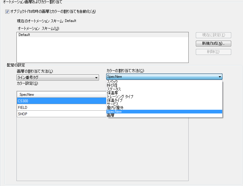

[プロジェクト セットアップ]のツリー ビューで、[Plant 3D DWG 設定]を展開します。[画層と色の設定]をクリックします。
[オートメーション画層およびカラー割り当て]ペインの[カラーの割り当て方法]リストで、新しい項目をクリックします。
