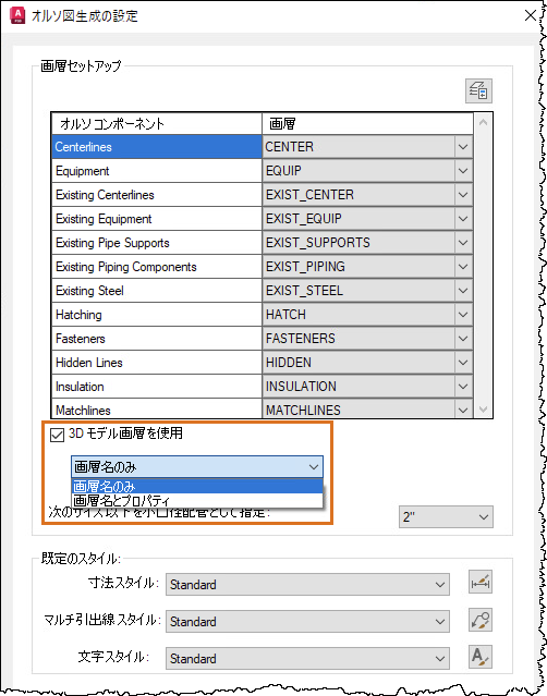

右ペインのプレビュー ウィンドウで、[タイトル ブロックをセットアップ]をクリックします。
リボンの[オルソ図の設定]をクリックします。
[オルソ図生成の設定]ダイアログ ボックスで、表示するさまざまなオルソ コンポーネントごとに画層を選択します。たとえば、配管用に画層 PIPE を選択すると、すべての配管および配管コンポーネントはその画層に配置されます。また、オルソ オブジェクトの色と線種は ByLayer に設定され、PIPE 画層の色と線種が継承されます。
手動で画層を指定する代わりに、[3D モデル画層を使用]オプションを選択して、オルソ オブジェクトが元の 3D モデルから直接画層を継承するようにすることもできます。また、画層名のみを表示するか、画層名とそれに関連付けられたプロパティの両方を表示するかを選択できます。
