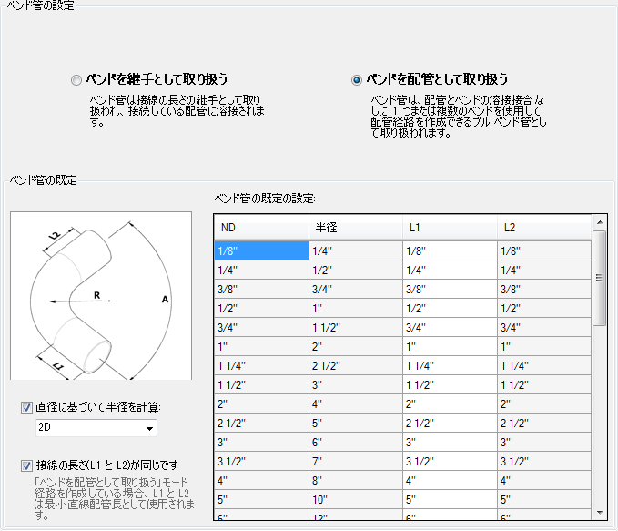

ルート作成すると、ベンド管または個別のコンポーネントが作成されます。
一緒に溶接またはクランプで固定されている、個別の配管と継手コンポーネントを設定します。
プル ベンド管をルート作成する際の方向に変更されます。溶接は作成されません。
曲げの経路半径を設定します。たとえば、1.5D では 4" パイプに対し 6" の半径が設定されます。
曲げの前後に延長する直線パイプの長さを指定します。
設定すると、曲げの(L1)の前および(L2)の後の直線の長さは等しくなります。オフにすると、L1 と L2 を個別に指定することができます。
