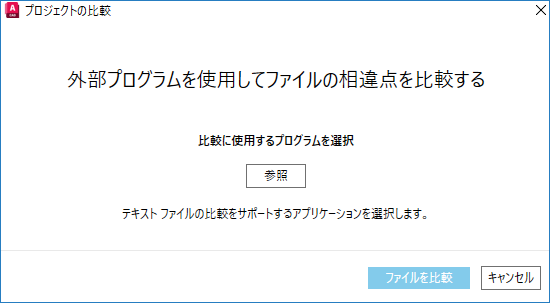

現在のプロジェクトを参照プロジェクトと比較します。現在のプロジェクトと比較するローカル プロジェクト、コラボレーション プロジェクト、または Vault プロジェクトを指定します。
[プロジェクトの比較]では、プロジェクト間で異なるプロジェクト設定を更新および同期する対象を選択できます。クラスの 1 つのプロパティを同期したり、プロジェクトの大部分を同期することができます。

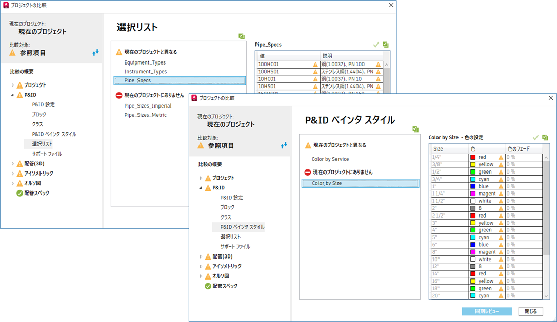

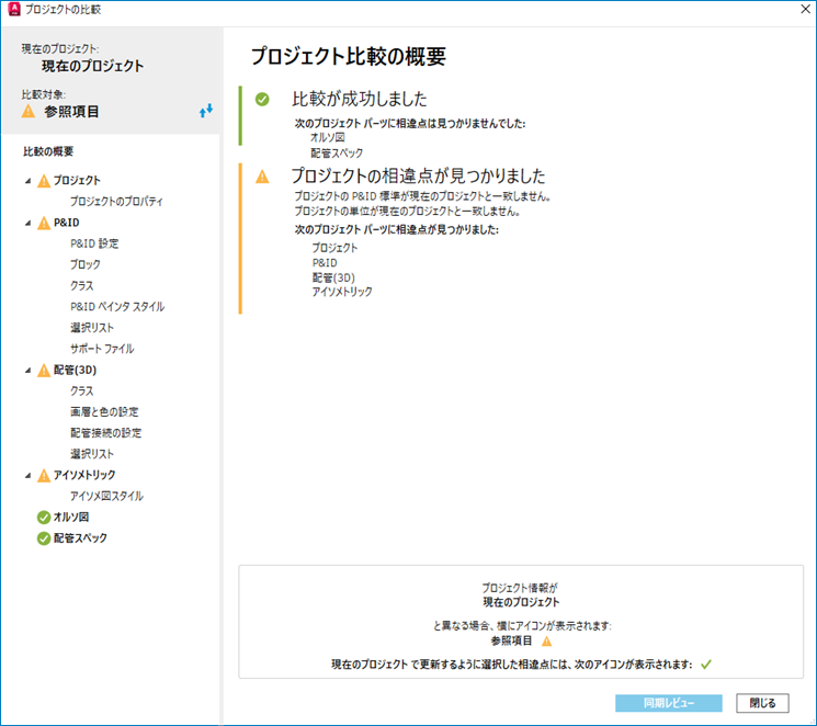

[プロジェクトの比較]ダイアログ ボックスの左ペインに、比較したプロジェクトの概要が表示されます。
緑色
のアイコンはプロジェクト パーツが同一であることを示し、黄色
のアイコンはプロジェクト パーツに相違点が見つかった場合に表示されます。比較するプロジェクトを切り替えるには、
をクリックします。

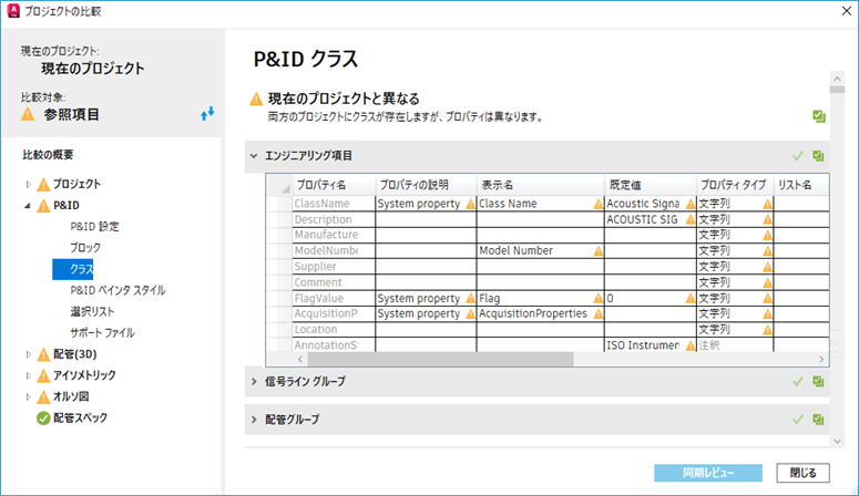

プロジェクト設定の相違点を確認することができます。一致している情報はグレーの文字で表示されます。プロジェクト間の相違点は黒い文字で表示され、黄色の警告アイコンが付いています。

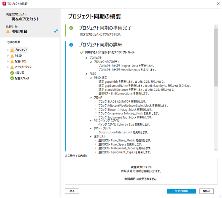

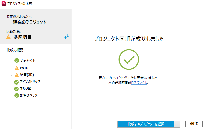

すべての(
)または個々の(
)プロジェクトの相違点を同期対象としてマークすることができます。同期用に項目をマークすると、同期する項目を指定できます。マークすることですぐに同期されるわけではありません。 同期から項目を除外するには、
をクリックします。

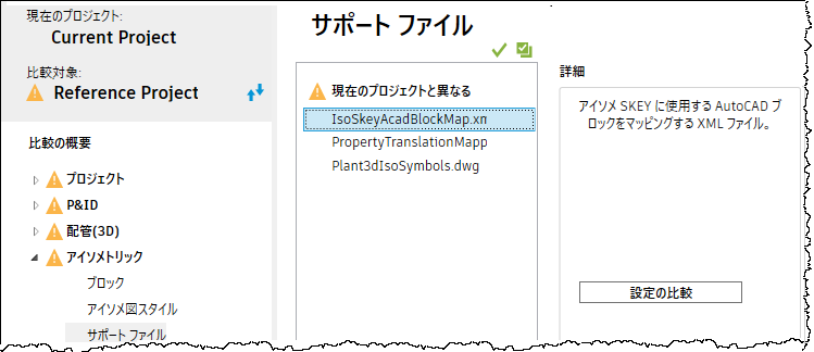

任意のノードを選択して、設定の相違点を確認し、再度比較することができます。また、現在のプロジェクトを別のプロジェクトと比較することもできます。
