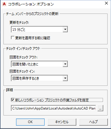

プロジェクトの更新、チェック アウト、チェック イン、ローカル ワークスペースのオプションといったプロジェクト設定を指定します。
コマンド入力: [コラボレーション]タブ
[オプション][時間間隔]: チームのメンバーが更新したファイルおよびプロジェクト情報をダウンロードするために、コンボ ボックスで指定した間隔でサーバをチェックします。既定では、指定した間隔でプロジェクトが自動的に更新されます。
[手動]: 自動更新は一切適用されません。[プロジェクト マネージャ]のファイル リストの右クリック コンテキスト メニューの[プロジェクトから更新]を使用して、プロジェクトの更新をチェックする必要があります。
[更新を適用する前に確認]: プロジェクトの更新は、自動的には適用されません。代わりに、同期する新しい更新が存在する場合は、アプリケーションの右下コーナーにバルーン通知が表示されます。
[手動]: 図面をチェック アウトするには、プロジェクト マネージャでプロジェクトを右クリックし、[チェック アウト]を選択します。
[図面を閉じるとき]: 図面を閉じるときに、図面がサーバに自動的にチェック インされます。
[手動]: 自動チェック インがオフになります。図面をチェック アウトするには、プロジェクト マネージャでプロジェクトを右クリックし、[チェック イン]を選択します。
ローカル コンピュータに保管するすべてのクラウド プロジェクトのローカル ワークスペース フォルダを指定することができます。他の場所が必要にならない限り、変更する必要はありません。
