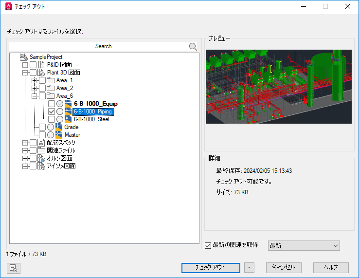

[コラボレーションのチェック アウト]ダイアログ ボックス
コラボレーション プロジェクトからファイルをダウンロードしたり、チェック アウトすることができます。
検索
選択したプロジェクトを検索します。
[チェック アウト] (正方形)
チェック アウトするファイルまたはフォルダを選択します。ツリーにあるチェック アイコン をクリックして、チェックした場所のチェック アウトをオンまたはオフにします。
[コラボレーションの状態] (円)
コラボレーション ファイルのステータス アイコンが表示されます。アイコンが表示されない場合、ファイルはローカル ワークスペースにはありません。
プレビュー
選択したファイルのプレビュー イメージが表示されます。図面のダウンロードは行われません。
[詳細]
選択したファイルの情報が表示されます。
[コメント]
Vault のチェックイン コメントを指定します。
チェック アウト
選択したファイル(複数可)またはフォルダをチェック アウトするよう選択します。
