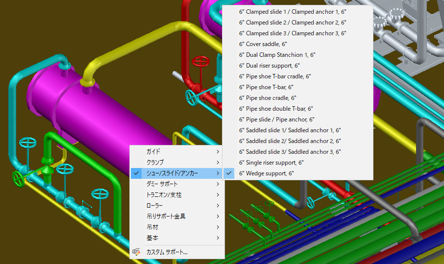

プロジェクトの配管サポート スペックから 3D モデルに配管サポートを追加したり、独自の配管サポートを作成することができます。
配管サポートを配管に接続すると、サポートの方向とサイズが配管ラインから設定されます。勾配付きの配管にサポートを接続すると、サポートの方向は、構造または基礎と正確に一致するように、軸(配管ではなく)と平行になります。
配管サポートを 3D モデルに配置した後で、回転グリップを使用してその方向を変えることができます。
