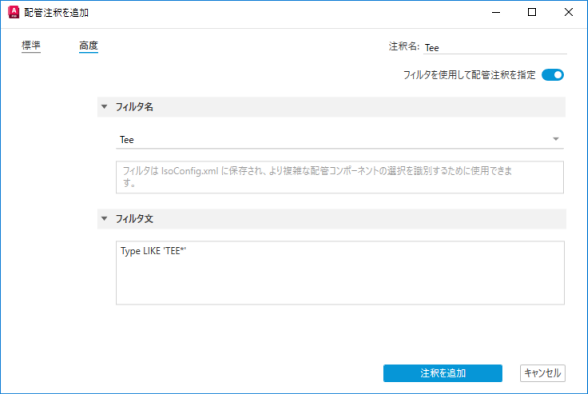

[配管注釈を追加]ダイアログ ボックス
配管注釈を追加するときに、配管コンポーネントを設定します。
[規格]タブ
1 つまたは複数のオブジェクトを配管注釈に追加します。1 つまたは複数の終端タイプを指定して、特定の終端タイプ(フランジ付きバルブなど)のコンポーネントに注釈を制限できます。特定のステータス、サービス、その他の条件を持つ配管コンポーネントに条件を適用します。
[詳細]タブ
既存のフィルタを選択して、新しい配管注釈に追加できます。フィルタは IsoConfig.xml に保存されるので、より複雑な配管コンポーネントの選択を指定するために使用できます。
