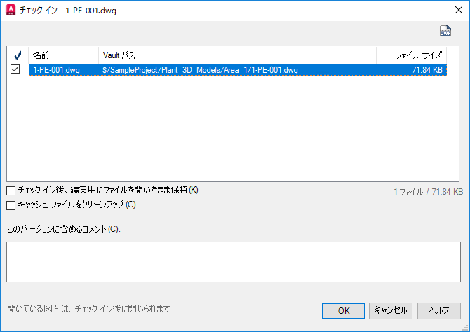

    1. [プロジェクト マネージャ]のツリー表示で、新しい図面を右クリックし、[チェック イン]を選択します。
    2. [チェック イン]ダイアログ ボックスで、[チェック イン後に編集用にファイルを開いたままにする]をオンにします。
    3. [OK]をクリックします。

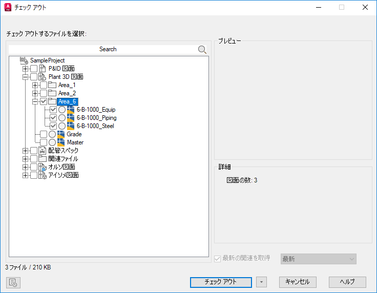

既存の Vault プロジェクト図面をチェック アウトする
プロジェクト フォルダから Vault プロジェクト図面をチェック アウトする
  1. [プロジェクト マネージャ]のツリー表示で、フォルダまたはプロジェクト ノードを右クリックし、[チェック アウト]を選択します。
    [チェック アウト]ダイアログ ボックスが表示されます。
  2. [チェック アウト]ダイアログ ボックスで、チェック アウトする 1 つまたは複数の図面を選択します。
  3. [チェック アウト]をクリックします。
  4. (省略可能) をクリックして、図面のチェック アウトに関するコメントを追加します。
  5. [OK]をクリックします。
Vault プロジェクト図面ファイルをチェック インする
  1. [プロジェクト マネージャ]のツリー表示で、図面を右クリックし、[チェック イン]を選択します。
    [チェック イン]ダイアログ ボックスが表示されます。
  2. チェック インする図面に他のファイル(Vault 関連ファイル)への参照が含まれている場合、追加図面のチェック イン列を選択することができます。
  3. [OK]をクリックします。

  1. [プロジェクト マネージャ]のツリー表示で、親ノード(フォルダや P&ID 図面など)を右クリックします。
  2. [チェック アウト]を選択します。
  3. [チェック アウト]ダイアログ ボックスで、ダウンロードする図面を選択します。
  4. [チェック アウト]ボタンの横にある矢印をクリックし、[ダウンロードのみ]を選択します。
  5. [ダウンロードのみ]をクリックします。
