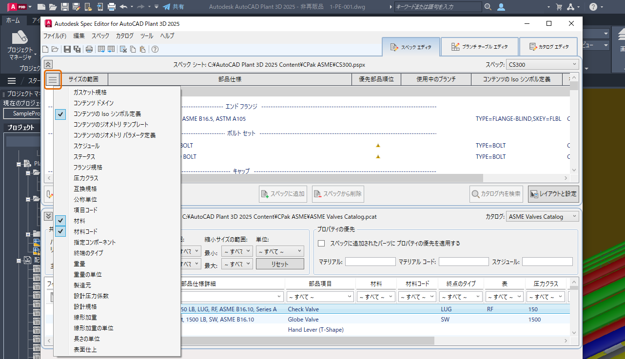

スペック エディタの列のカスタマイズ
スペック エディタの列を好みに応じてカスタマイズできるようになりました。
列をカスタマイズするには、スペック エディタの左上にある列のカスタマイズ ボタンをクリックします。ボタンをクリックするとプロパティ リストが表示され、列に表示する特定のプロパティを選択できます。各列をドラッグして、手動で位置を調整することもできます。
カスタム プロパティを既に追加している場合は、プロパティ リストのフライアウトに表示されます。カスタム パーツ ファミリのプロパティはスペック シートのフライアウト プロパティ リストに表示され、カスタム パーツのサイズのプロパティはパーツ サイズに表示されます。ただし、リストに表示されるのはカスタム パーツ ファミリのプロパティのみです。
注: 以前の 3 つのサイズ列は、単一の列(サイズの範囲)に統合されました。
