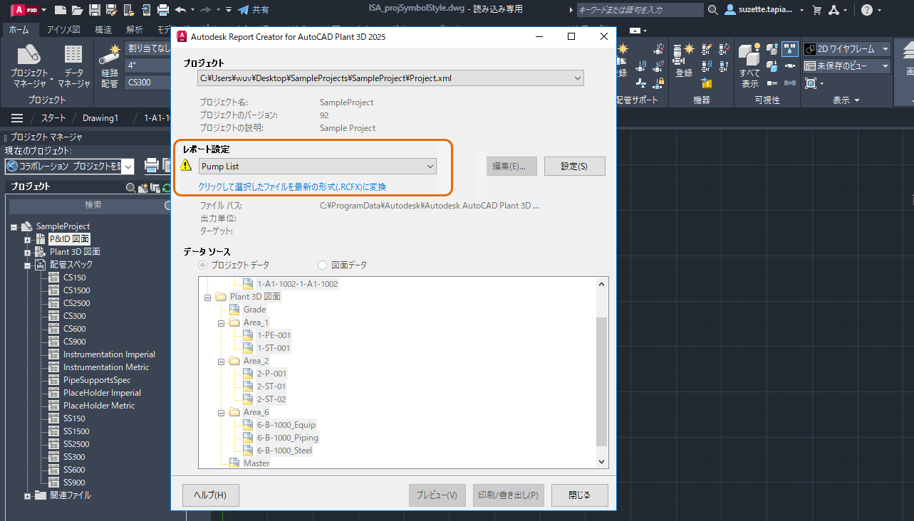

AutoCAD Plant 3D 2025 以降、レポート設定ファイルは新しい RCFX 形式に更新されます。
2024 以前のバージョンを使用している場合、古い rcf 形式は現在のバージョンと互換性がありません。Report Creator との互換性を確保するには、既存の rcf ファイルを新しい rcfx 形式にマイグレーションする必要があります。

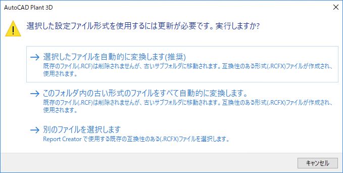

旧バージョンのレポート設定ファイルを選択すると、警告メッセージが表示されます。必要な手順に従って続行します。
従来のレポート設定ファイルを処理するための、次の 3 つのオプションがあります。
- 選択した旧形式のファイルを更新された形式のファイルに自動的に変換します。元の旧バージョンのファイルを保存するために、旧形式のサブフォルダが作成されます。
- すべての旧形式のファイルを更新された形式のファイルに自動的に変換します。以前のオプションと同様に、元の旧形式のファイルを保存するために、旧形式のサブフォルダが作成されます。
- ダイアログ ボックスを閉じ、[レポート設定]ダイアログ ボックスに戻って、更新された形式ファイルを選択します。
