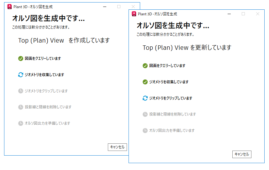

オルソ図生成インタフェース
このリリースでは、オルソ図生成の進行状況のモニタを強化する、最新かつ使いやすいダイアログ インタフェースが導入されました。[オルソ図を生成]ダイアログ ボックスは、最新のスタイルで再設計され、より視覚的に魅力的で直感的なインタフェースが提供されます。
また、必要に応じて、[オルソ図を生成]ダイアログ ボックスを任意の場所にドラッグすることもできます。ワークスペースを最適化するために、ダイアログ ボックスをタスクバーに最小化することもできます。
注: オルソ図の生成処理中は、アプリケーションでは何の操作も実行しないことをお勧めします。

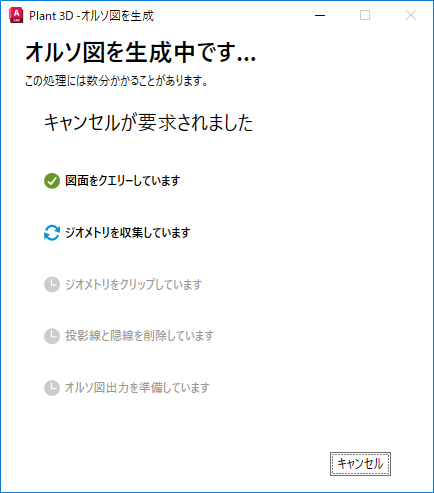

オルソ図の生成処理を中止する必要がある場合は、ダイアログ ボックスから直接キャンセルすることができます。
