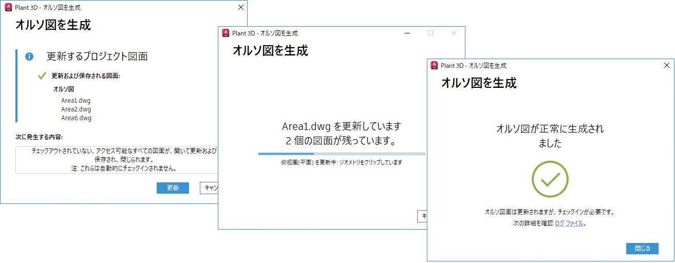

複数のオルソ図面でオルソ ビューを更新する
以前のバージョンでは、オルソ ビューの更新は個々の図面に限られていました。変更後、機能が拡張され、複数のオルソ図面やプロジェクト全体にわたってオルソ ビューを更新できるようになりました。複数のオルソ図面を更新する際に、オルソ図生成の進行状況を追跡するための、使いやすいダイアログ インタフェースが新たに導入されました。

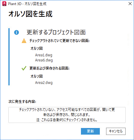

[オルソ図を生成]ダイアログ ボックスには、プロジェクト図面のリストが表示され、更新できる図面とできない図面が区別されるようになりました。コラボレーション プロジェクトでは、他のユーザによってチェック アウトされたオルソ図面を更新することはできません。
注: 最適なパフォーマンスを得るため、オルソ図の生成処理中はアプリケーション内で他の操作を実行しないようにしてください。
オルソ図の生成処理を中止するには、任意のタイミングで[オルソ図を生成]ダイアログ ボックスの[キャンセル]をクリックします。
