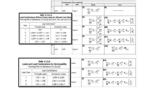

米国およびカナダ市場向けに現在の荷重組み合わせの標準が実装されました。
荷重組み合わせ地域規格の更新
次の荷重組み合わせの標準が実装されました。
- IBC 2018
- IBC 2021
- ASCE 7-22
- NBCC 2020
これらのコードは、該当する地域設定で既定として指定されます。
これらの新しい荷重組み合わせコードを検索するには、次の手順を実行してください。
- [ツール]
[ジョブ設定]をクリックします。
- [ジョブ設定]ダイアログの[設計コード]で、[荷重]を選択します。
- [コード組合せ]ドロップダウン リストの矢印をクリックして、使用可能なコードのリストを表示します。
注: ドロップダウン リストに表示されるコードは、[設定]ダイアログ ボックスで選択した国によって異なります。使用可能なコードのリストを設定するには、矢印をクリックし、リストの下部にある[その他]をクリックします。
