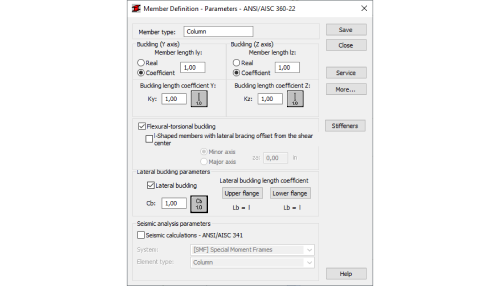

ANSI/AISC 360-22 標準に準拠した鋼の部材設計
次の更新が追加されました。
- 計算式
- 地震計算
- 必須データベース
- コードの更新にあわせたユーザ インタフェース
