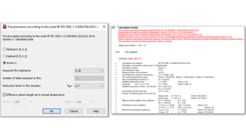

ユーロコードおよびフランスの構造耐火設計
Robot Structural Analysis Professional 2025 には、構造耐火柱設計用の EN 1992-1-2:2004/A1:2019 および NF EN 1992-1-2/NA/A1 March 2021 が含まれています。
また、リリース ノート ドキュメントに記載されている鉄筋コンクリート設計の改善も行われました。
鉄筋コンクリート設計: 構造耐火設計
コードは、該当する地域設定で既定として設定されています。
この新しい鉄筋コンクリート設計コードを見つけるには:
  1. 供給配筋レイアウト(ユーロコードまたはフランスの地域設定)で、[計算オプション] [燃焼条件]をクリックします。
