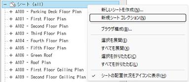

シート コレクションを作成するには、プロジェクト ブラウザ (シート)で、[新規シート コレクション]をクリックします。
すべてのシートには、モデル内のすべてのコレクションを一覧表示するシート コレクションのパラメータが含まれています。
プロジェクト ブラウザでシートをシート コレクションに、またはシート コレクションから移動するには 2 つの方法があります。

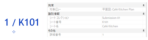

  • シート コレクション名は、ビュー タブ ツールチップのシート番号と名前の前に付きます。

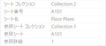

  • 読み込み専用パラメータのシート コレクションと参照シート コレクションは、既存のシートおよびビュー パラメータとともに Revit の互換性のあるビュー タイプに使用できます。
  • シート コレクションと参照シート コレクションのパラメータは、互換性のあるビュー フィルタ カテゴリ(立面図、断面図、吹き出し、ビュー参照)および集計表(シート リストおよびビュー リスト)で利用できます。
