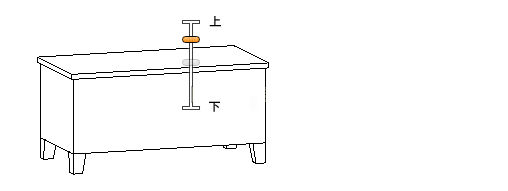

[上/下]ツールを使用する際、垂直距離標示というグラフィックス要素が表示されます。現在のビューの垂直方向の高さを調整するには、垂直距離表示のスライダを上下にドラッグします。
垂直距離標示には、ビューで可能な最高(上)および最低(下)の高さを示す 2 つのマークがあります。垂直距離標示で高さを変更するとき、現在の高さは明るいオレンジ色の標示によって示され、前の高さは暗いオレンジ色の標示によって示されます。
ビューの高さを変更するには
垂直距離標示が表示されます。
