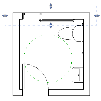

スケッチ モードに切り替えて部分切断領域の形状を編集する必要はありません。部分切断領域の各境界線は、下の図のように形状ハンドルです。形状ハンドルを選択し、ドラッグしてサイズを変更します。

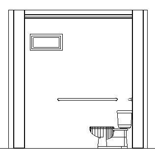

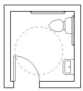

例として、ビューの標準的な切断面より上の壁に配置された窓を、部分切断領域を使用して表示します。窓のあるエリアで部分切断領域を使用して、その場所でのみ切断面を調整します。
高い位置に窓がある化粧室の立面図
 部分切断領域のない平面図
 部分切断領域のある平面図
