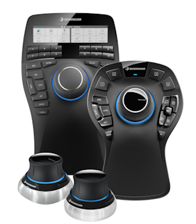

3Dconnexion 3D マウスには、すべての方向に曲がるように設計された感圧コントローラ キャップが付いています。現在のビューの画面移動、ズーム、回転を行うには、キャップを押すか、引くか、ねじるか、傾けます。
3Dconnexion 3D マウス モデル
