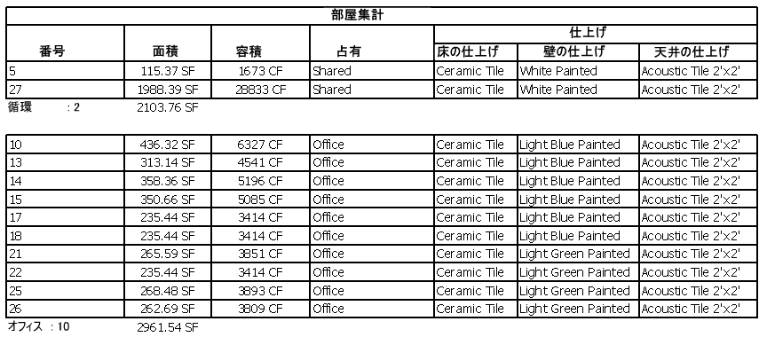

集計表について
モデル内のすべての要素タイプを一覧表示します。
集計表は、プロジェクト内の要素のプロパティからの抽出情報を表形式で表します。集計表では、集計中の要素タイプの各インスタンスを示したり、集計表の分類基準をもとに複数インスタンスを 1 行にまとめることができます。
例
集計表は、デザイン工程のどの時点においても作成することができます。集計表の内容に影響を与えるようなモデルの変更を行うと、それらの変更に応じて集計表も自動的に更新されます。集計表は、図面シートに追加することができます。
集計表を、スプレッドシートなど別のソフトウェア プログラムへ書き出すことができます。
