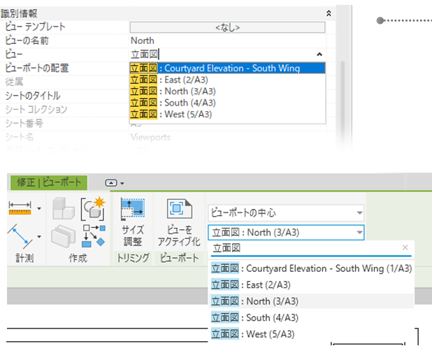

現在のビューを互換性のあるビューとスワップするには、次の操作を行います。
  1. シートを開きます。
  2. 作図領域で、シートからビューを選択します。
  3. [修正 | ビューポート]タブ -> [ビューポート]パネル -> [配置とビュー]で、ドロップダウン リストからビューを選択します。
または
ビューのプロパティ パレット -> [識別情報] -> [ビュー]で、ドロップダウン リストからビューを選択します。
ヒント: リストを検索してフィルタすることもできます。
