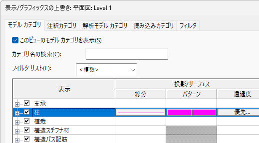

[表示/グラフィックス]ダイアログから、カテゴリに既に適用されている上書きを表示することができます。あるカテゴリのグラフィック表示が上書きされていると、セルにはそのグラフィックのプレビューが表示されます。カテゴリの上書きが行われていないと、セルは空白であり、要素は[オブジェクト スタイル]ダイアログで指定されているとおりに表示されます。
例
次の図では、柱カテゴリに投影線やサーフェス線およびパターンが上書きされています。
