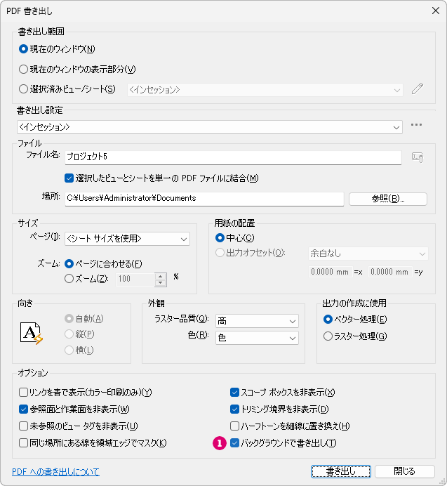

[バックグラウンドで書き出し]を有効にする
バックグラウンドで PDF ファイルを書き出すと、書き出し処理の実行中もモデルでの作業を続行できます。
PDF 書き出しのバックグラウンド処理は、書き出しのダイアログの[オプション]セクションで有効にします 。[バックグラウンドで書き出し]は、既定ではオフになっています。
PDF ファイルを書き出すワークフローの詳細については、「PDF ファイルを書き出す」を参照してください。

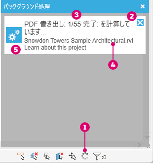

バックグラウンド書き出しをモニタする
バックグラウンド書き出しの実行中は、ステータス バーにコントロールが表示されます。バックグラウンド書き出しのステータスを確認するには、コントロールをクリックします。
  • - ステータス バーのバックグラウンド処理コントロール。
  • - クリックすると、書き出しをキャンセルできます。
  • - 完了したビューの数と書き出し中のビューの合計数。
  • - 書き出しファイル名。
  • - 現在書き出し中のビュー。
