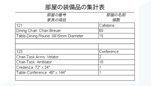

組み込み型集計表とは
組み込み型集計表を使用すると、別のカテゴリの集計表の中に集計表カテゴリを作成できます。組み込み型集計表を作成するには、最上位レベルカテゴリが部屋、スペース、ダクト システム、配管システム、電気回路である必要があります。上記の例では、家具の集計表が部屋の集計表に埋め込まれています。
