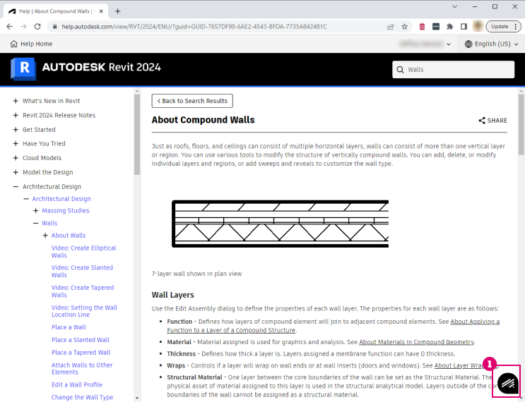

[F1]キーを押すか情報センターを使用して、Revit 内から[ヘルプ]を起動すると、既定のブラウザでヘルプが起動します。ブラウザのウィンドウの右下隅に、Autodesk Assistant が表示されます。クリックしてアシスタントを起動します。
注: Autodesk Assistant は現在テクニカル プレビュー版で、Revit の英語版を使用している Standard または Premium のサブスクリプション ユーザのみが使用できます。Autodesk Assistant を使用するには、Revit 内から製品のヘルプにアクセスする必要があります。

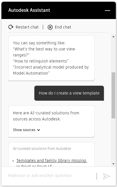

アシスタントが起動したら、チャット ボックスを使用して詳細な質問を行います。同僚に質問するように自然な言葉を使用します。表示される回答を確認し、リンクをクリックしてトピックを表示します。アシスタントにさらに質問して検索を絞り込みます。

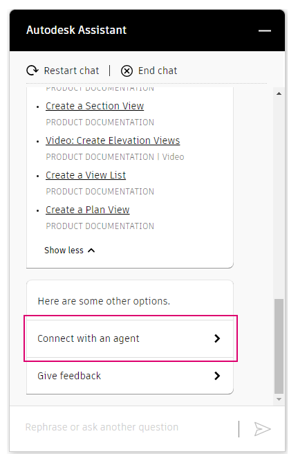

製品サポートの担当者に問い合わせる場合は、チャット ダイアログで[Connect with an agent]をクリックすると、ケースを作成する指示が表示されます。
