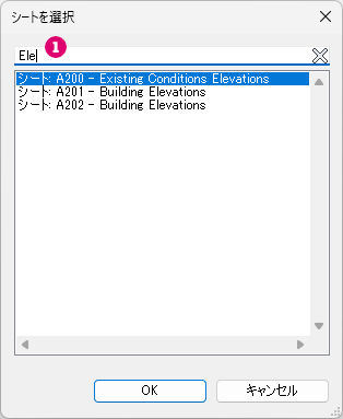

このツールを使用してビューを別のシートに移動する場合は、ダイアログ ボックスの上部にある検索バー を使用して、ビューの移動先のシートをすばやく見つけます。

  3. ダイアログで、移動先のシートを選択します。
    注: ダイアログ上部の検索ツールを使用すると見つけやすくなります。
  4. [OK]をクリックします。
