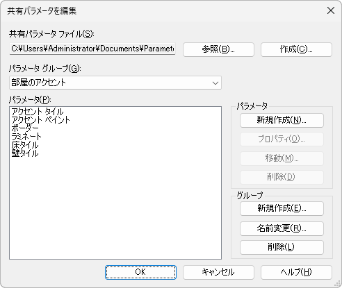

共有パラメータを作成する
最初の手順では、部屋の仕上げ用の共有パラメータを定義します。それぞれが共有パラメータ ファイルに追加されます。共有パラメータを使用するのは、部屋要素の標準ファミリ パラメータではこれらの部屋の仕上げに必要な情報を含めることができないためです。共有パラメータを使用すると、必要なカスタム情報を追加できます。次の共有パラメータを作成します。
  • ボーダー
  • 床タイル
  • ラミネート
  • 壁タイル
  • アクセント ペイント
  • アクセント タイル
それぞれがテキスト タイプ パラメータとして作成されます。各パラメータには、使用する仕上げの種類を示す文字または数字のコードが入ります。作成されたパラメータは共有パラメータ ファイル内でグループ化され、「部屋のアクセント」という見出しの下に分類されています。そのため、共有パラメータ ファイルが大きくなっても、ファイルが整理され、特定のパラメータを簡単に見つけることができます。
共有パラメータおよびパラメータ グループの作成に関する詳細は、「共有パラメータのファイル、グループ、パラメータを作成する」を参照してください。

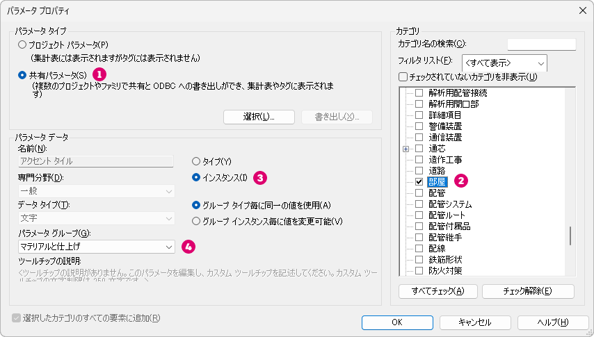

共有パラメータをプロジェクトに追加する
次に共有パラメータをプロジェクトに追加し、部屋カテゴリに割り当てる必要があります。これにより、モデルで部屋要素のパラメータとして表示されるため、パラメータに値を設定できます。
各共有パラメータ は、プロジェクトの部屋カテゴリ にインスタンス パラメータ として追加され、[マテリアルと仕上げ] のグループに設定されます。
注: 共有パラメータを集計キーで使用できるようにするには、プロジェクトまたはファミリにインスタンス パラメータとして追加する必要があります。
共有パラメータをプロジェクトに追加する方法の詳細については、「共有プロジェクト パラメータを作成する」を参照してください。

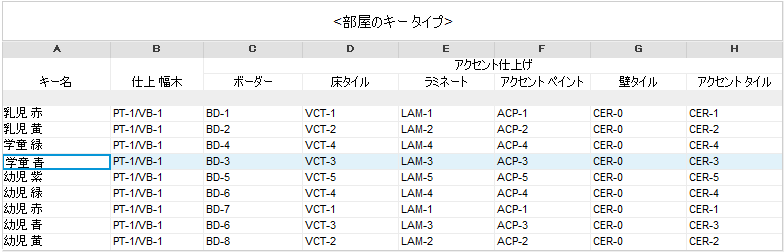

集計キーを作成してパラメータ値を設定する
プロジェクトで使用可能なパラメータを、上記のようにプロジェクト パラメータとして追加したり、プロジェクトにロード可能なファミリに直接追加することができます。これで集計キーを作成できるようになりました。集計キーを作成する際、キー タイプを使用してコントロールや割り当てを行うパラメータを選択します。この例では、部屋仕上げパッケージごとにキー タイプを作成します。「部屋のアクセント」のすべての共有パラメータを集計キーに追加します。基礎仕上げの組み込みパラメータも追加します。この例では、このパラメータを部屋の仕上げとして追加してから、アクセントを追加しています。
作成したときには、集計キーはすべて空白です。含めるパラメータが選択されただけです。各キー タイプに「キー」を作成する必要があります。部屋タイプごとの仕上げパッケージのキー タイプを次に示します。さまざまな色の、乳児、幼児、学童用の部屋があります。使用する一意の仕上げパッケージごとにデータ行が追加されます。
  • 乳児 赤
  • 乳児 黄
  • 学童 青
  • 学童 緑
  • 幼児 青
  • 幼児 緑
  • 幼児 紫
  • 幼児 赤
  • 幼児 黄
集計キーで、各キー タイプの値を入力します。キー タイプを部屋要素に割り当てると、キー タイプの値が部屋のパラメータに割り当てられ、パラメータがコントロールされます。
集計キーの作成と値の割り当ての詳細については、「集計キーを作成する」を参照してください。

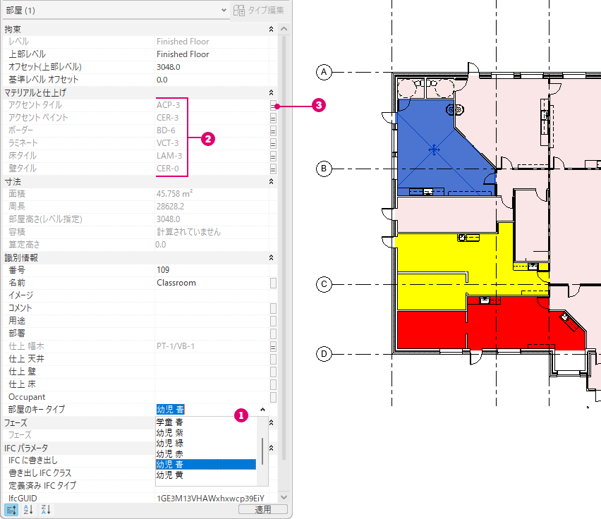

部屋にキー タイプを適用する
最後に、部屋にキー タイプを適用します。モデル内で部屋要素を 1 つまたは複数選択し、[プロパティ]パレットの[識別情報]セクションにあるプルダウン を使用して、部屋のキー タイプを設定します。プルダウン メニューには、前の手順で定義したキー タイプが一覧表示されます。キー タイプを設定すると、部屋のアクセントのパラメータが集計キーから割り当てられます。 パラメータ値の右側にある小さな「等号」 は、パラメータ値が集計キーからコントロールされていることを示します。後で部屋からキー タイプを削除すると、パラメータ値は保持されますが、集計キーからコントロールされるのではなく、個別にコントロールできるようになります。
注: この例では、キー タイプが部屋に適用されたことが視覚的にわかるように、そのキー タイプに基づいてカラー スキームを作成しました。
要素にキーを適用する方法の詳細については、「キーを要素に適用する」を参照してください。
