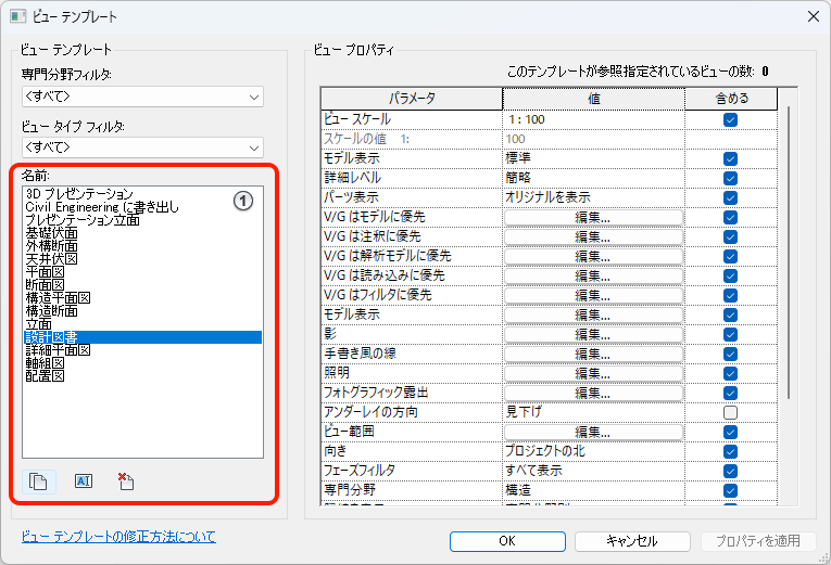

  • [ビュー テンプレートを管理]: モデル内のすべてのビュー テンプレートにアクセスし、各テンプレートのビュー プロパティ設定を変更できるダイアログ ボックスを開きます。このダイアログ ボックスから新しいビュー テンプレートを作成できます。

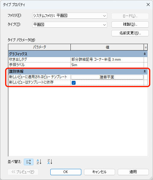

  • 新しいビューが作成されたときに適用するビュー テンプレートを設定します。ビュー タイプの識別情報で、ビュー テンプレートが割り当てられます。このタイプの新しいビューが作成されると、テンプレートが自動的に割り当てられます。
プロジェクトでビュー テンプレートの使用を開始する場合は、まず、さまざまな使用例に合わせて複数のビュー テンプレートを作成します。たとえば、プレゼンテーション ビュー、設計図書ビュー、およびコーディネーション ビュー用のビュー テンプレートを作成します。これらのビュー テンプレートを作成したら、必要に応じて個々のビューに割り当てます。使用例ごとにテンプレートを用意しておくと、必要に応じてビューを簡単に組み立てることができ、各ビューが一貫した方法で表示されます。
ビュー テンプレートは、ビュー タイプにも割り当てることができます。この操作を行うと、ビューを作成するときに、ビューの作成後のビュー テンプレートを適用する手順が不要になります。ビューを作成すると、ビュー タイプに基づいて正しいテンプレートが適用されます。ビュー テンプレートをビュー タイプに適用する場合は、ビューがビュー テンプレートに依存するかどうかを選択します。

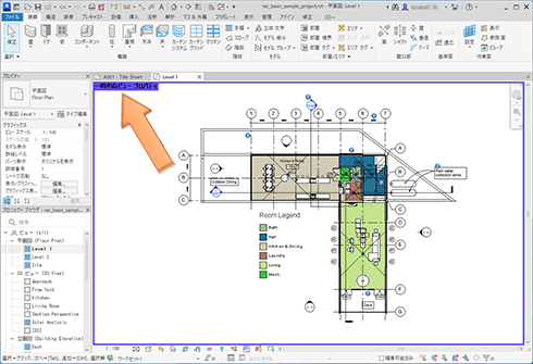

ビュー テンプレートがプロパティ パレットに割り当てられている場合、またはビュー テンプレートをビュー タイプに割り当てて[従属]に設定した場合、ビューのすべての視覚的側面がテンプレートによってコントロールされます。ビューの外観を変更するには、ビューからテンプレートを削除するか、テンプレートを編集するか、一時的なビュー プロパティを有効にする必要があります。一時的なビュー プロパティが有効な場合、紫色の枠がビューに表示されます。一時的なビュー プロパティ モードでは、通常の方法でビューの外観を変更できます。何かをすばやく確認または調整する必要はあるが、割り当てられたビュー テンプレートを変更したくない場合に、この操作が便利です。ビュー コントロール バーの[一時的なビュー プロパティ]ボタンを再度クリックしてモードをオフにし、適用されたビュー テンプレートからビューを表示設定に戻します。
