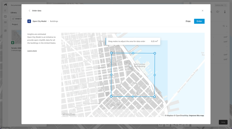

データ セットを注文するには、下の図に示すように、ノードを含む青いポリゴンを編集して、データが必要となる領域の境界を調整します。右上隅には、データの価格が表示されます。データセットによっては無料で提供されるものもあります。
選択が完了したら、[注文]をクリックします。

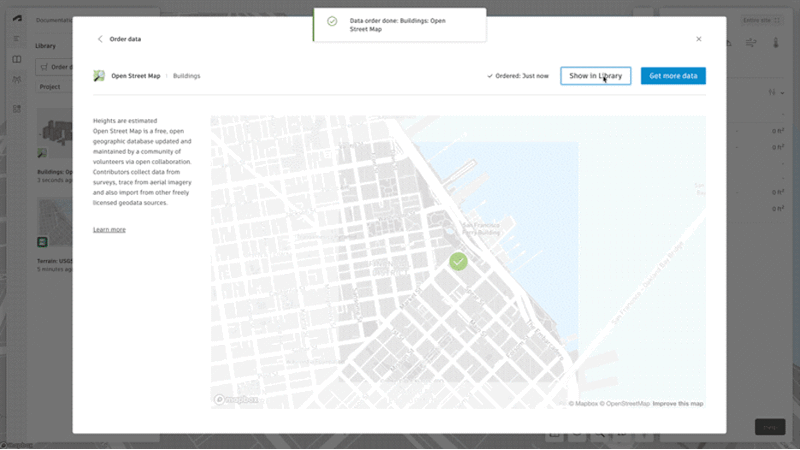

成功を示すメッセージが表示されたら、データをプロジェクトに追加できます。別のデータ ソースを注文するか、ライブラリに移動するかを選択します。

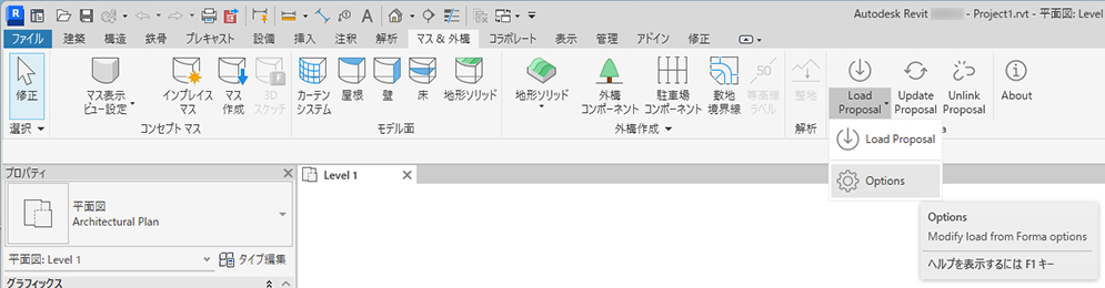

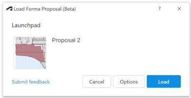

Revit を開き、新しいプロジェクトを作成します。[マス & 外構]タブで、[提案をロード]ボタンを見つけます。

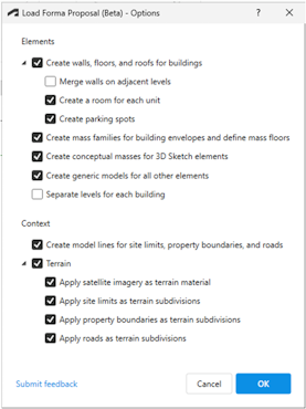

Revit にロードするデータの種類をオプションから選択します。
さらにいくつかの手順を完了すると、Revit プロジェクトの準備が整います。
