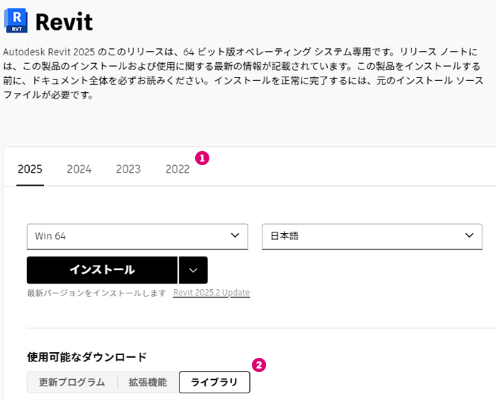

  4. 年を選択します
  5. [ライブラリ]を選択します
  6. 下にスクロールし、インストールするコンテンツ パックの[ダウンロード]をクリックします。
