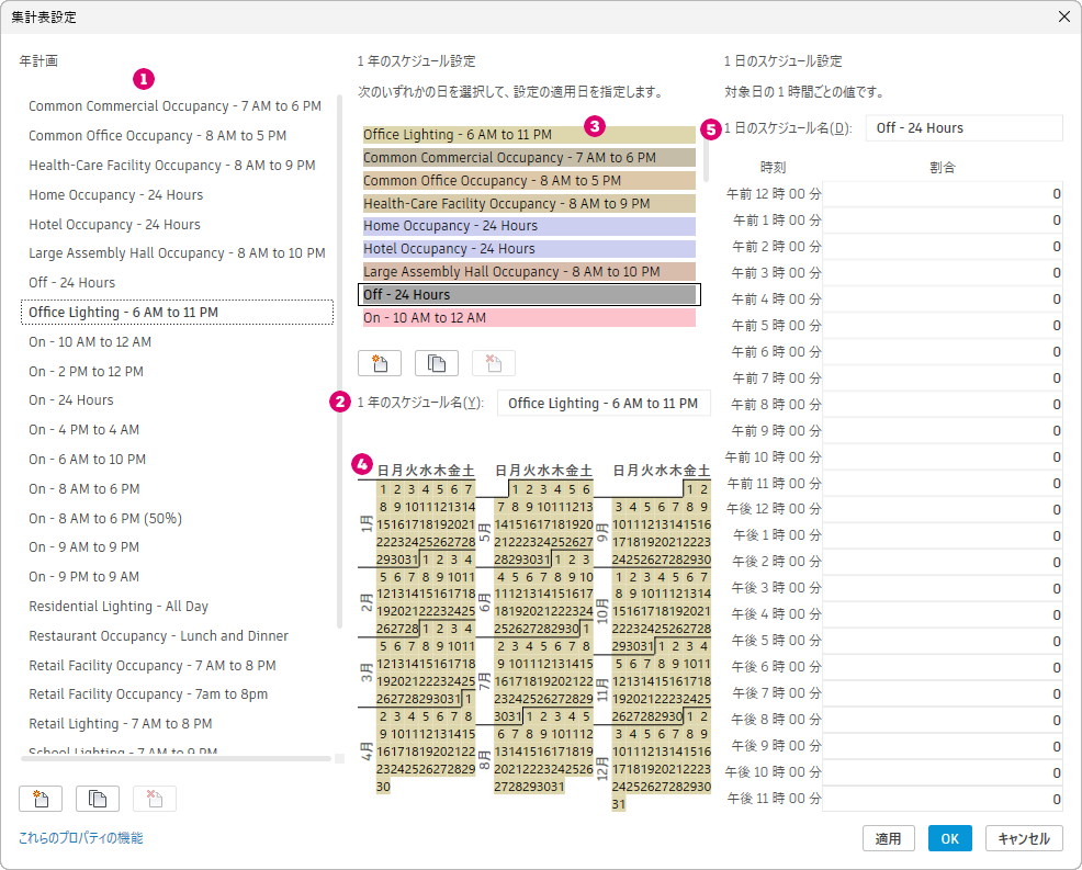

モデル内の建物タイプや各スペースについて、占有スケジュール、照明スケジュール、動力スケジュールを選択することができます。
既定では、照明スケジュールは動力スケジュールとして使用されます。動力スケジュールが照明スケジュールと異なる場合は、必要に応じて個別に電力スケジュールを作成することができます。[スケジュール設定]ダイアログは、[建物タイプ/スペース タイプの設定]ダイアログからアクセスします。Revit には、建物とスペースのタイプに応じた既定のスケジュールがあります。既定のスケジュールを修正するか、または既存の既定のスケジュールに基づいて、新しいスケジュールを作成することができます。
スケジュールを選択する
- [建物タイプ/スペース タイプの設定]ダイアログで、スケジュール([占有スケジュール]、[照明スケジュール]、または[動力スケジュール])の値フィールドをクリックし、
をクリックします。
- [スケジュール設定]ダイアログの左側のパネル
で、既定の集計表を選択し、[OK]をクリックします。
1 年のスケジュールを追加する
- [スケジュール設定]ダイアログの左側のパネルで、
をクリックします。
- [1 年のスケジュール名]フィールド
に名前を入力します。
- 既定の 1 日のスケジュールがすべての日付に適用されます。
- リスト
から 1 日のスケジュールを選択し、カレンダー
で日付を選択すると、選択した 1 日のスケジュールが適用されます。
注: 年間の各日に、異なる 1 日のスケジュールを適用できます。
1 日のスケジュールを追加する
- [スケジュール設定]ダイアログの中央のパネルで、
をクリックします。
- [1 日のスケジュール名]フィールド
に名前を入力します。
- 右側のパネルに、各時間の係数値(0% ~ 100%)を入力します。
スケジュールをコピーする
- 1 年または 1 日のスケジュールのリストで、コピーするスケジュールを選択します。
新しいスケジュールには、番号を追加してコピーされたスケジュールの名前が割り当てられます。新しいスケジュールはリストに追加されます。
をクリックします。
新しいスケジュールは、コピーされたスケジュールの名前に番号が追加された名前になります。
- (省略可能)該当する名前のフィールド(
または
)でスケジュールの名前を変更します。
- 日付(1 年のスケジュール)または時間単位の係数値(1 日のスケジュール)を調整します。
スケジュールの名前を変更する
- 1 年または 1 日のスケジュールのリストで、名前を変更するスケジュールを選択します。
- 該当する名前のフィールド(
または
)でスケジュールの名前を変更します。
既存のスケジュールを調整する
- 1 年または 1 日のスケジュールのリストで、調整するスケジュールを選択します。
スケジュールを削除する
- 1 年または 1 日のスケジュールのリストで、削除するスケジュールを選択します。
をクリックします。
注: 使用されていないスケジュールのみ削除できます。
