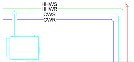

  1. コンポーネントを追加する平面図ビューを開き、新しいコンポーネントを配置します。
  2. 新しいコンポーネントを選択し、[修正 | 機械設備]タブ [レイアウト]パネル [接合先]ドロップダウン (ダクト/配管)をクリックします。

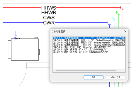

  3. 新しいコンポーネントが複数のシステムに接続できる場合、[コネクタを選択]ダイアログ ボックスが開きます。各配管コネクタが、インデックス番号、システム分類、形状、サイズ、コネクタの説明、流れの方向とともに一覧表示されます。コネクタの説明は、コネクタに割り当てる必要があるシステム タイプを示すために使用できます。矢印は、選択したコネクタの位置と方向を示します。
  4. [コネクタを選択]ダイアログ ボックスで、接続を行うシステムを選択し、[OK]をクリックします。
