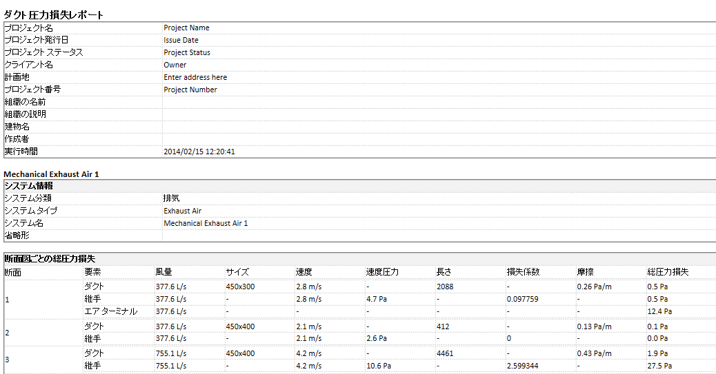

圧力損失レポートを生成する
プロジェクト内のダクトまたは配管システムの圧力損失レポートを生成することができます。

レポートを生成するには、はじめにレポートに含めるシステムを指定してから、レポートを設定します。レポートを設定するときは、直径、高さ、幅などのレポートに含めるべきフィールドを指定できます。システム情報や重要なパスなどのその他の情報をレポートに表示するかどうかも指定できます。レポートの出力は HTML または CSV ファイルとして保存することができます。

レポートを設定する
レポートに含めるシステムを選択した後で、レポートを設定することができます。
  1. 以前にレポートのフォーマットを保存している場合は、[圧力損失レポート設定]ダイアログで、リストから形式を 1 つ選択できます。
    ヒント: レポートのフォーマットを保存するには、目的の設定をダイアログで指定し、[保存]をクリックします。フォーマットの名前を入力し、[OK]をクリックします。
    ダクト圧力損失と配管圧力損失には、それぞれ独自のレポート形式があります。これらは、既定のテンプレートと同じ場所に保存されます。
  2. 利用可能なフィールドのリストから、レポートに含めるフィールドを選択します。
  3. 必要に応じて、次の項目の表示を有効または無効にします。
    • システム情報
    • クリティカル パス: Revit によって各パスの圧力損失が計算され、圧力損失が最も大きいパスがクリティカル パスとして指定されます。
    • セクションごとの直線セグメントの詳細情報
    • セクションごとの継手と付属品損失係数一覧
    • 平行なポンプ セット情報(配管圧力損失レポートのみ)
  4. 必要に応じてオプションを有効にして、圧力損失レポートが生成された後にレポートを開くようにします。
  5. [生成]をクリックします。
  6. [名前を付けて保存]ダイアログでファイル名を入力し、HTML または CSV のファイル拡張子を指定して、[保存]をクリックします。
