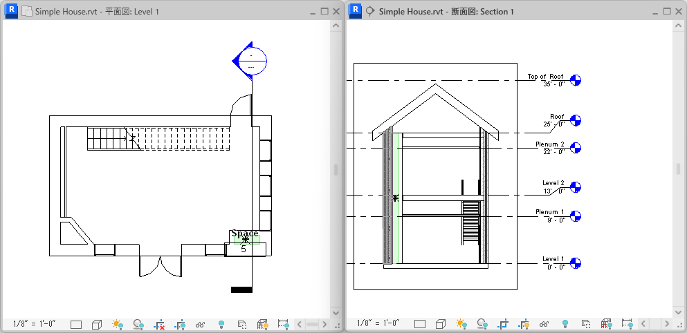

  1. スペースを配置する断面図および平面図以外のすべてのビューを閉じ、キーボードで w t と入力して 2 つのビューを並べて表示します。
    また、[表示]タブ [ウィンドウ]パネル (タイル ビュー)をクリックすることもできます。
  2. 断面図ビューをクリックすることでアクティブにし、キーボードで v g と入力します。
  3. [表示/グラフィックス]ダイアログの[モデル カテゴリ]タブで、[スペース]までスクロール ダウンします。
  4. [スペース]を展開し、(参照十字を表示させる場合は)[内部]および[参照]を選択して[OK]をクリックします。
  5. 平面図ビューでこれを繰り返してスペースを表示します。

  3. 平面図ビューで、カーソルを建物モデルのEV シャフト エリア上に移動し、クリックしてスペースを配置します。
    注: スペースは平面図ビューにのみ配置できます。
  4. [修正]をクリックします。
  5. スペースを選択します。
  6. プロパティ パレットの[エネルギー解析]で、[居室]の選択をオフにします。
    これにより、スペースは非占有スペースとして設定されます。
  7. [OK]をクリックします。
    注: 部屋が含まれているエリアにスペースを配置する場合は、[居室]パラメータが自動的に選択されます。これにより、スペースは占有スペースとして設定されます。エリアに部屋が含まれていない場合は、[居室]パラメータが自動的に選択解除されます。これにより、スペースは非占有スペースとして設定されます。このパラメータを選択または選択解除することによって、スペースをいつでも再設定することができます。[居室]パラメータはシステム解析に影響します。
  8. 断面図ビューで、スペースの領域を表すシェーディングされたエリアが基準のレベルからシャフトの最上部のレベルまで拘束されていること、およびシェーディングされていないエリア(空洞やEV シャフトなどによって引き起こされる)が存在しないことを確認します。これにより、精度の高い容積の計算を行うことができます。
  9. スペースが指定どおりに区画されていない場合は、断面図ビューで、スペースの上限がEV シャフトの上のレベルに指定されていることを確認し、必要に応じてスペースを垂直に再設定します。
    また、すべてのシェーディングされていないエリアを解決する必要があります。
