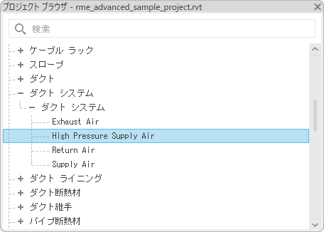

ダクトのカスタム システム タイプを作成する
  1. プロジェクト ブラウザで、[ファミリ] [ダクト システム] [ダクト システム]を展開します。
    ヒント: 配管のカスタム システム タイプを作成するには、[ファミリ] [配管システム] [配管システム]を展開します。
  2. システム タイプを右クリックし、[複製]をクリックします。
  3. 複製を選択して右クリックし、[名前変更]をクリックします。新しいシステム タイプの名前を入力します。
    次の例では、給気システム タイプから高圧給気が作成され、同じシステム分類が使用されます。
