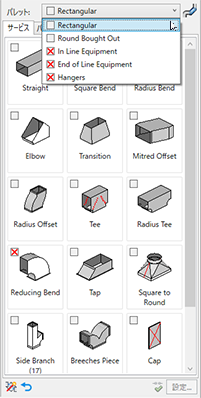

  2. [MEP 製造用パーツ]パレットの下部にある[自動充填除外モード]ボタン をクリックします。 このボタンをクリックすると、自動充填ツールの除外モードがオンになり、パレットに表示されている各パーツの横に小さい空のチェック ボックス が追加されます。 チェック ボックスは、次に示すように、[パレット]ドロップ ダウンリストに表示される各部品種別パレット名の横にも追加されます。

    • 個別のパーツを除外するには、自動充填ツールで使用される要素から除外するパーツの横に表示されている小さなチェック ボックスをクリックします。パーツが除外されているときは というアイコンが表示されます。 たとえば、上記の例では、異径エルボと偏心ホッパーが除外されています。
    • パーツのグループ全体を除外するには、[パレット]ドロップダウン リスト内の部品種別パレット名の横に表示されている小さなチェック ボックスをクリックします。パレットが除外されるときは というアイコンが表示されます。たとえば、上記の例では、配管取付器具、経路端部機器、ハンガーのパレットが除外されています。
