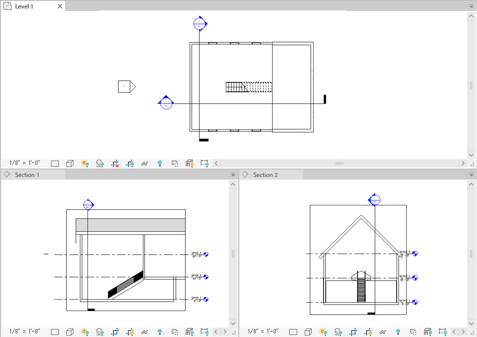

断面図ビューを作成する
    既存の断面図ビューを使用することはできますが、切断線がスペースを配置するエリアと交差することを確認してください。
  1. [表示]タブ [作成]パネル (断面図)をクリックします。
  2. 平面図ビューで、図のように平面図に 2 つの垂直な切断面を描画します。
    切断線がスペースを配置するエリアと交差することを確認してください。交差しない場合は、スペースは断面図ビューに表示されません。
  3. [プロジェクト ブラウザ]で、新しい断面図ビューをダブルクリックして開きます。

  3. [プロジェクト ブラウザ]で、新しい断面図ビューを両方とも開きます。
  4. スペースを配置する 2 つの断面図および平面図以外のすべてのビューを閉じ、キーボードで w t と入力して 3 つのビューを並べて表示します。
    また、[表示]タブ [ウィンドウ]パネル (タイル ビュー)をクリックすることでも並べて表示できます。

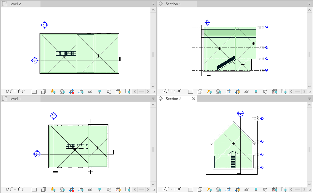

スペースの表示をアクティブにする
  1. 断面図ビューをクリックすると、このビューがアクティブになります。
  2. キーボードで v g と入力します。
  3. [表示/グラフィックス]ダイアログの[モデル カテゴリ]タブで、[スペース]までスクロール ダウンします。
  4. [スペース]を展開し、(参照十字を表示させる場合は)[内部]および[参照]を選択して[OK]をクリックします。
  5. 他の断面図ビューと平面図ビューでこれを繰り返してスペースを表示します。

スペースを確認する
  1. 断面図ビューと平面図ビューで、スペースの領域を表すシェーディングされたエリアが基準のレベルから上のレベルまで拘束されていること、およびシェーディングされていないエリア(空洞やEV シャフトなどによって引き起こされる)が存在しないことを確認します。これにより、精度の高い容積の計算を行うことができます。
  2. スペースが指定したとおりに区画されていない場合は、断面図ビューで、スペースの上限が上のレベルに指定されていることを確認し、必要に応じてスペースを垂直に再設定します。
    また、すべてのシェーディングされていないエリアを解決する必要があります。
    その他の複雑なスペースは、次の図のように、スペースの分割線またはレベルを使用して分割できます。
    左の例: レベルはエリアを水平に分割します。下のエリアでは、基準レベルが[レベル 1]であり、上限が[レベル 2]です。2 番目のスペースでは、基準レベルが[レベル 2]であり、上限が屋根の上部レベルです。
    右の例: スペース分割線は、エリアを垂直に分割します。下のエリアでは、基準レベルが[レベル 1]であり、上限が屋根の上部レベルになります。スペース 2 は、レベル 2 をその基準として、屋根の上部レベルを上限として使用します。
