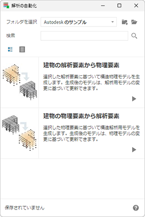

物理モデルをコンテキストとして使用する解析用モデルの作成、要素接合、更新を自動化します。
[構造解析モデル]パネルで、
(解析の自動化)をクリックします。

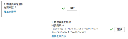

物理要素を選択
Revit モデルで、解析表現を作成または更新するための物理要素を選択します。
このプロセスでは、基礎は考慮されません。
その他のすべての要素は選択対象に保持されますが、解析モデルの作成および更新プロセスからは除外されます。
グループのサポートされている要素が考慮されます。

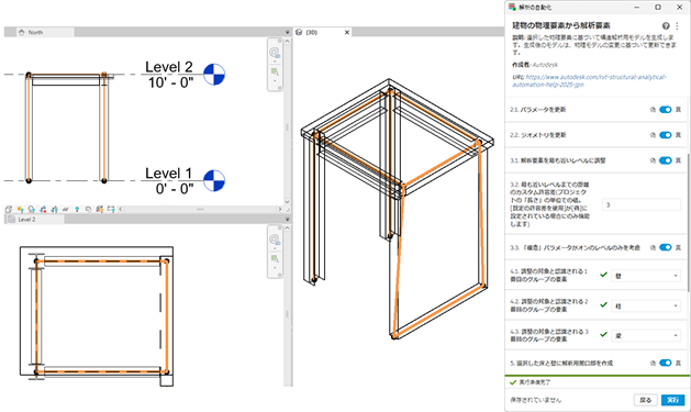

最も近いレベルを定義する許容値は、[3.2.最も近いレベルまでの距離の許容値]パラメータで設定します。たとえば、0.5 に設定します。

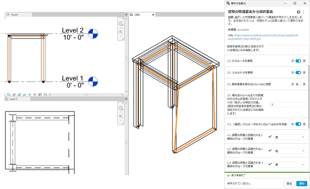

最も近いレベル オプションが無効になっている場合に調整の対象と認識される 1 番目のグループの要素([4.1. 調整の対象と認識される 1 番目のグループの要素])を「壁」に設定します。
調整順序を検討する際には、さらに次の 2 つの優先順位を考慮に入れます。| 例 1: 最も近いレベルを考慮せずに要素を調整する |
注:
理由:

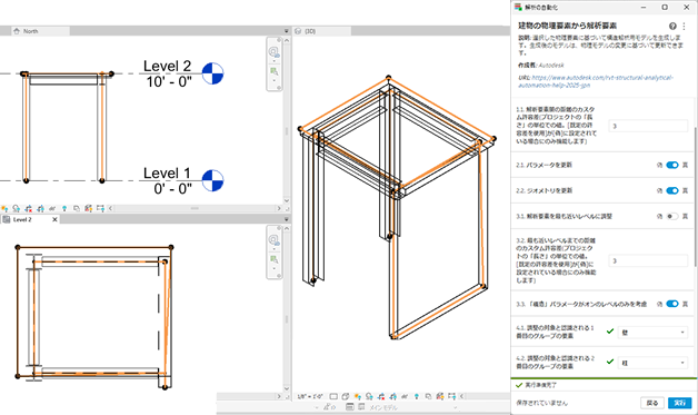

| 例 2: 最も近いレベルをメイン参照として考慮して要素を調整する |
注:
理由:
| 例 3: 解析済みノード間のごく小さな許容誤差を考慮して要素を調整する |
注: 解析用パネルは床の等高線上に作成されます。解析用柱、解析用梁、解析用壁の位置は解析用パネルのサーフェスに合わせて調整されますが、これらの要素はパネルの領域で接続され、ノード上では接続されません。
理由:

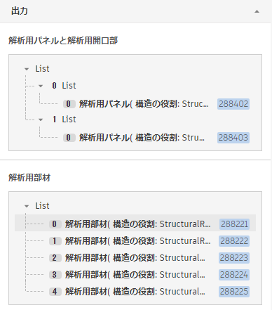

作成後または更新後のすべての解析用部材は、2 つのリストにグループ化されます。1 つは部材用で、もう 1 つはパネルと開口部用です。
リストを使用すると、作成および更新プロセスの要素や変更を特定できます。
